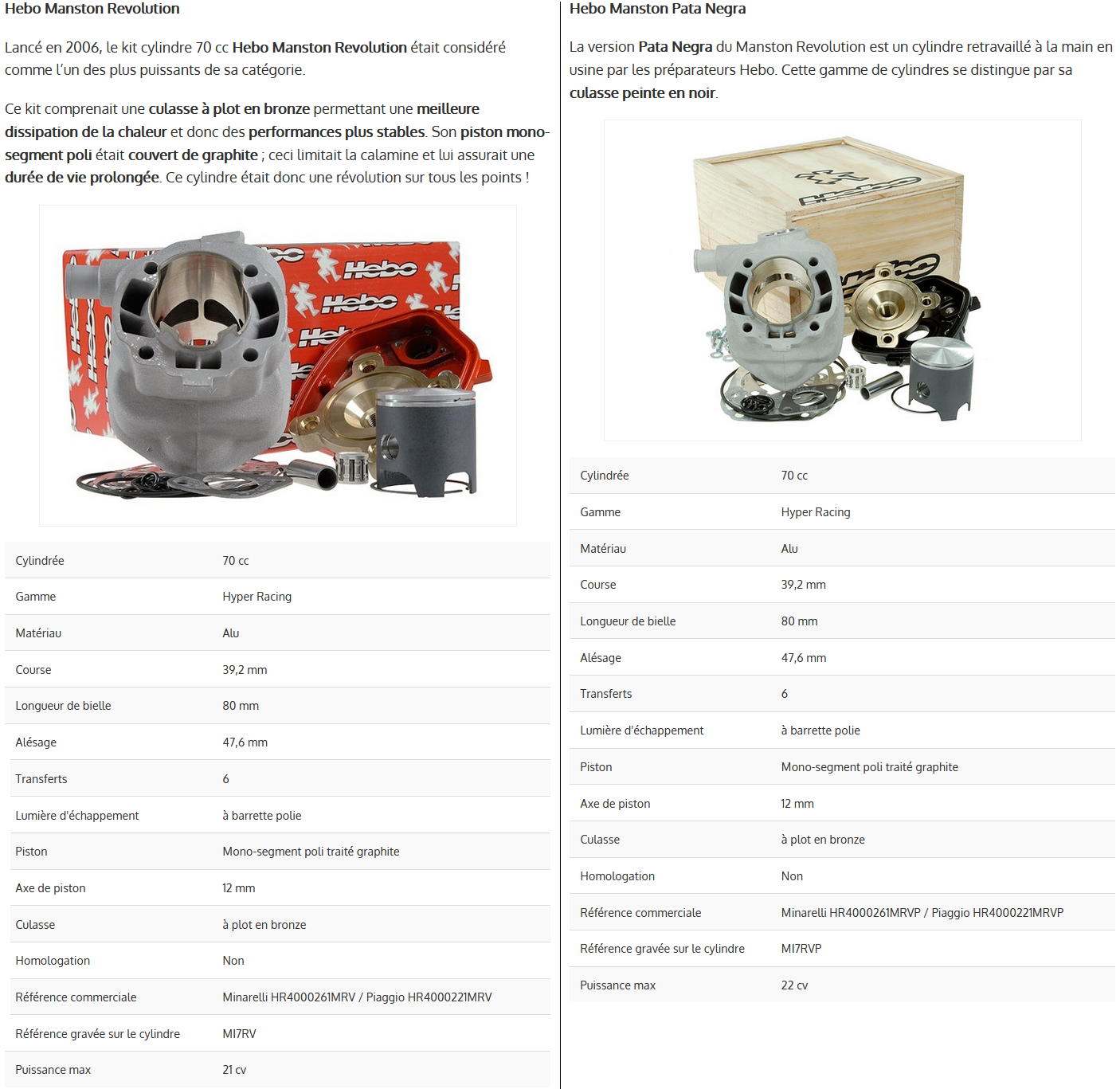

Drdwi a dit :Non par ce que le metrakit est un hyper racing et pas un simple 70 stock sa peut sortir das les 17ch, prepa tu peux meme aller jusqu’au 22ch .Donc ton vilo casse laLe MK SP3 c'est le petit frère du pro race, en gros le SP3 est un peu moins puissant que le pro race.Le SP3 c'est un fin de gamme racing, il reste quand même trop puissance pour ce genre de vilo bas de gamme.Les seul kit 70 qu'il peut mettre c'est les 70 fonte (la gamme sport). Après c'est a ces risque est pérille si il monte un kit 70 de gamme racing ou hyper racing sur sont vilo top perf.

Perso je m'amuserai pas à claquer un vilo barikit piste sur mon 80 team, j'ai bien plus confiance en mon vilo mk pro race.Mettre un barikit piste sur un 80 team c'est un peu comme laissé un vilo d'origine sur un 50 racing ou 70 sport...=> Ça peut tenir, mais tu serre les fesses à chaque fois que tu tire une pointe.Puis serrer et foutre a la poubelle un cylindre qui vaut entre 150-200€ c'est pas exactement la même chose que de foutre a la poubelle un cylindre qui vaut 350-400€.Y'a quelques années j'ai serrer un 70 hebo revolution (350€) parce que j'avais la flem de commander deux trois gicleurs. J'ai joué avec la chance, j'ai perdu... Du coup, maintenant je joue plus avec la chance quand je prend des cylindres à +300€.
