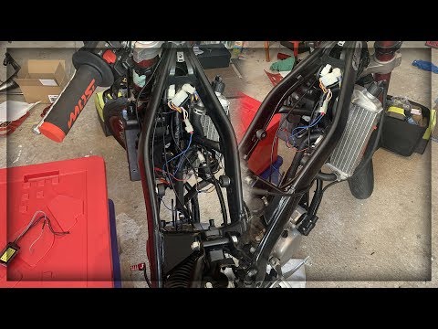

Alors mon phares avant et clignotant avant fonctionne que quand j accélère ( on m’a dit que c'est est normal)
mais par contre les clignotant arrière marche pas
Et je peut plus couper la moto à la clé
si quelqu’un peut m éclaircir sur sa
c est mon premier allumage
merci

    Vérifie que tes deux cligno a l’arrière soit bien bhranché
  • j ai regarder mais c'est jamais les meme fil et en plus moi c'est est une euro 4
  • Euro 4 bonne chance... L'allumage MVT a les fils pour euro2 et 3 et pas pour euro4. Cependant c'est possible de le mettre sur euro 4 mais c'est galère.
  • j ai pas preciser mais am6 norme euro 4
  • Ça reste la même misérer...
