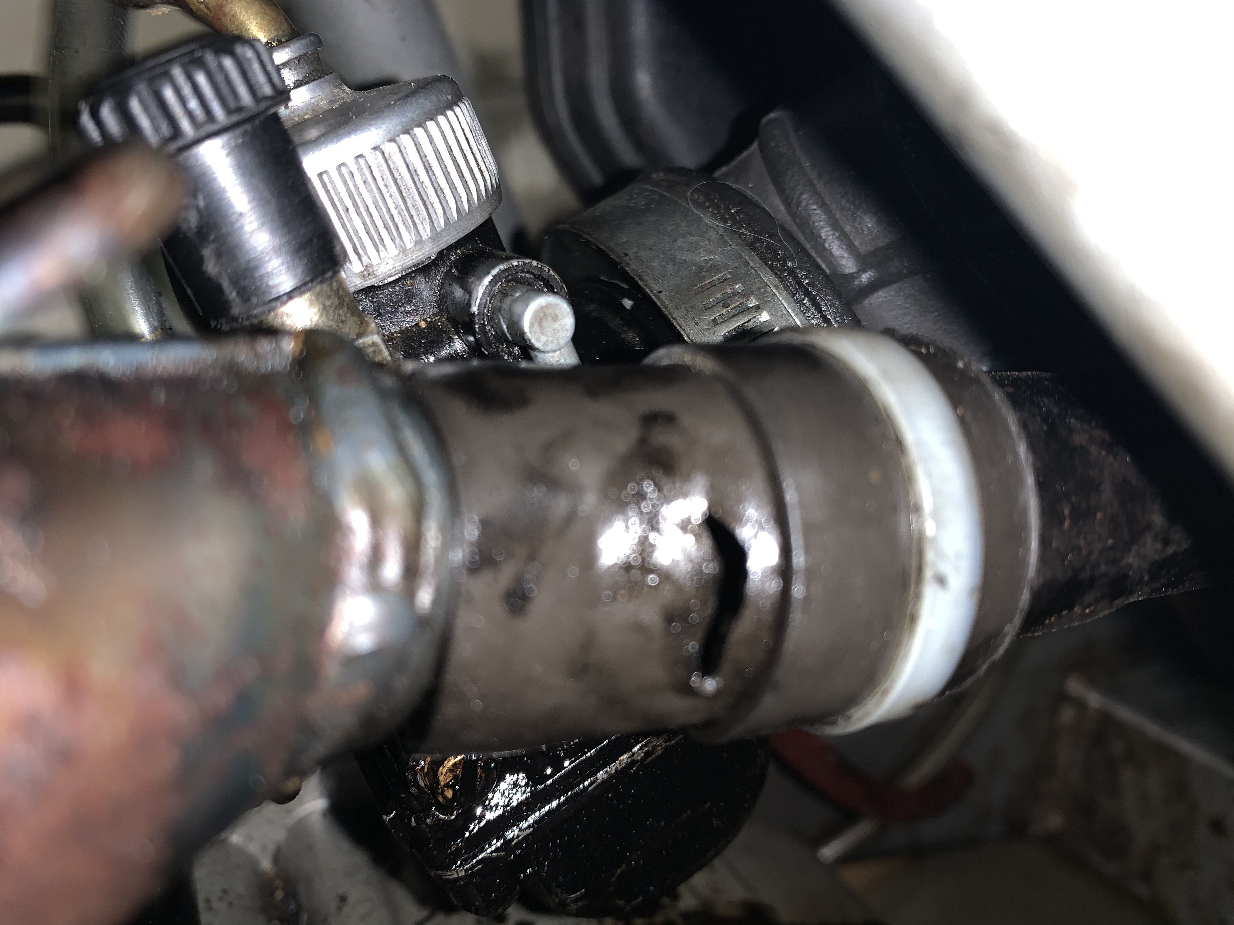

j’ai acheter une derbi senda en occasion je doit revoir le réglage carburateur , le problème c’est que je suis débutante et je m’y connais pas .
de plus j’ai remarqué une fissure sur le haut du pot d’échappement vous pensez que je dois le changer le pot au pas ( voir sur photo )

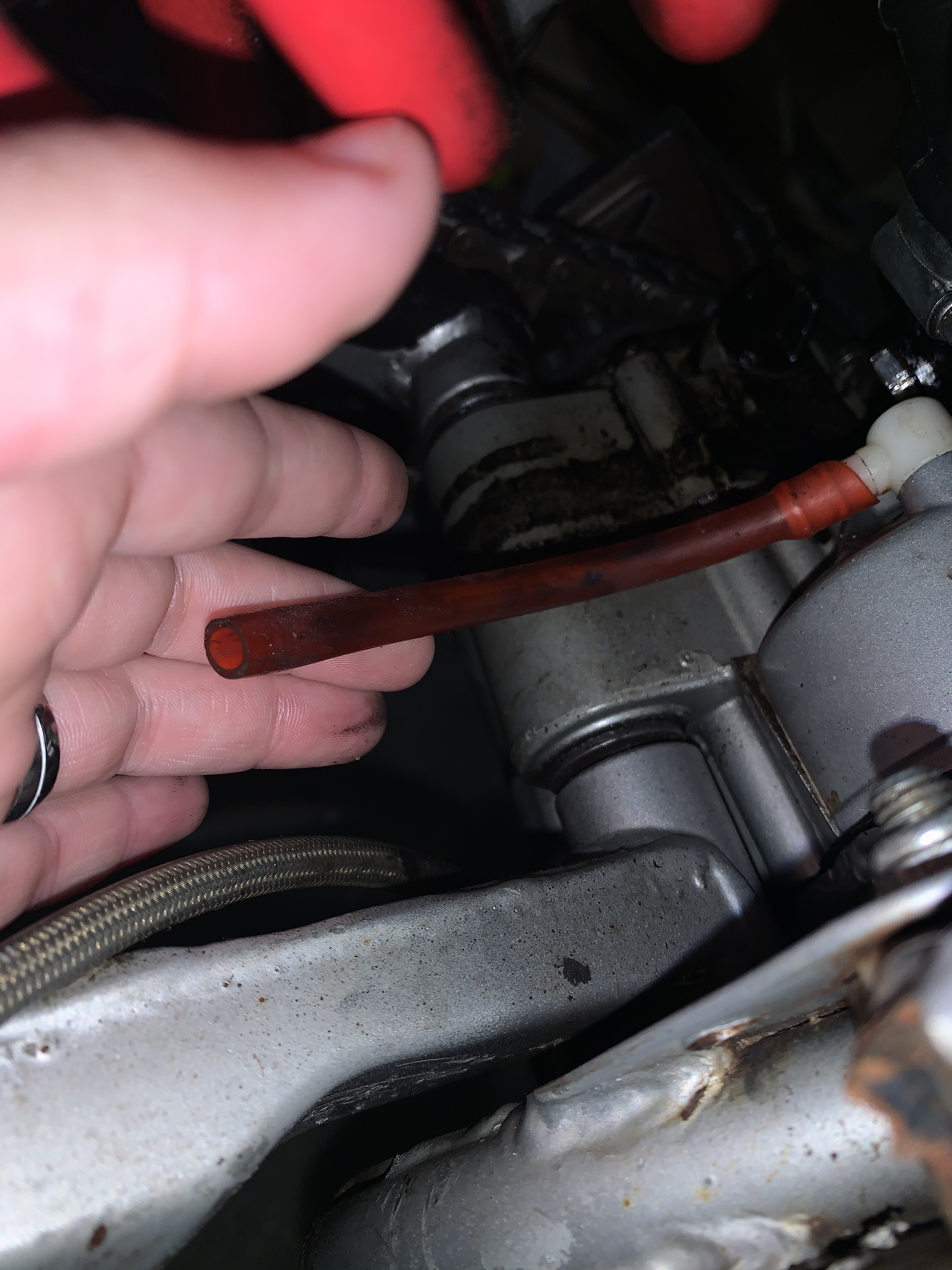

et il y a un sorte de tuyaux en plastique je sais pas à quoi il correspond.

    Pour le pot moi je dirais oui, a par si tu peux fermer le trou avec un coup de soudure...
     La avec le pot dans cette état, c'est comme si tu été en échappement libre, ça va foutre un bordel pas possible.
    Le petit tuyau, il ce raccorde nul part... C'est normal qu'il pendouille c'est le trop plein du carter. Quand tu met trop d'huile dans ton carter, le trop plein sort pas la.
    Pour le réglage carbu, faudra que tu le fasse une fois ton pot changer ou réparé.
     La taille du gicleurs principal tournera dans les +/- 95

    Pour l'échappement comme Djé57 a dit il faut soit réparer soit changer.
    La petite durite oui c'est un trop plein mais aussi une mise à l'air pour pas laisser l'humidité stagner dans les carter.
    Occupe toi avant tout de ce trou dans l'échappement car tu n'aura pas de bon réglage à cause de ça.
