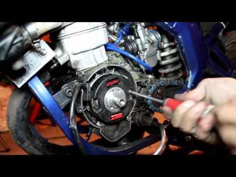

et pour le cdi je regarde des vidéo pour Le débridée mais il n’est pas pareil que les autre .
Les autre on un truc jaune à enlever puis à retirer un fils et moi y’a que la boîte donc je sais pas si a la personne que je l’es acheter il en a acheter un débrider ou si cest lui d’origine
est ce que tu veux je reprennent une meilleure vidéo demain ou je la fait bien monter dans les tour au moins tu entendra peux t’être mieux
demain je t’enverrais la vidéo 😉
https://www.youtube.com/watch?v=KOksOkjGxiQ&ucbcb=1
