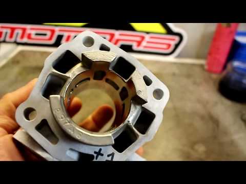

  • Bha tiens je tes trouvé une vidéo qui dit tout:

    Elyas656 a dit :
    Le nykasil coute assez chère est malheureusement les cylindre reviennes dauber
    Pas pour Airsal en tout cas, j'en ai eu la preuve dans les mains.
    Elyas656 a dit :
    Je suis d'accord que oui une bonne partie reviennes sans soucis mais sa mes déjà arrivé avec airsal d'avoir des cylindre qui perder 2 a 4 cheveau de retour de nickasil
