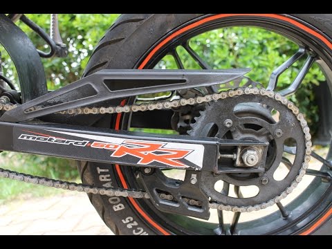

  • Comment je fait pour détendre ma chaîne car j’ai mit un pignon de 14
  • Il faut le faire à la roue arrière
  • mars 2021 modifié
    Pour ta chaine qui est trop tendu, tiens regarde le petit:
    (Au lieu de la tendre, toi tu va tout simplement la détendre)
