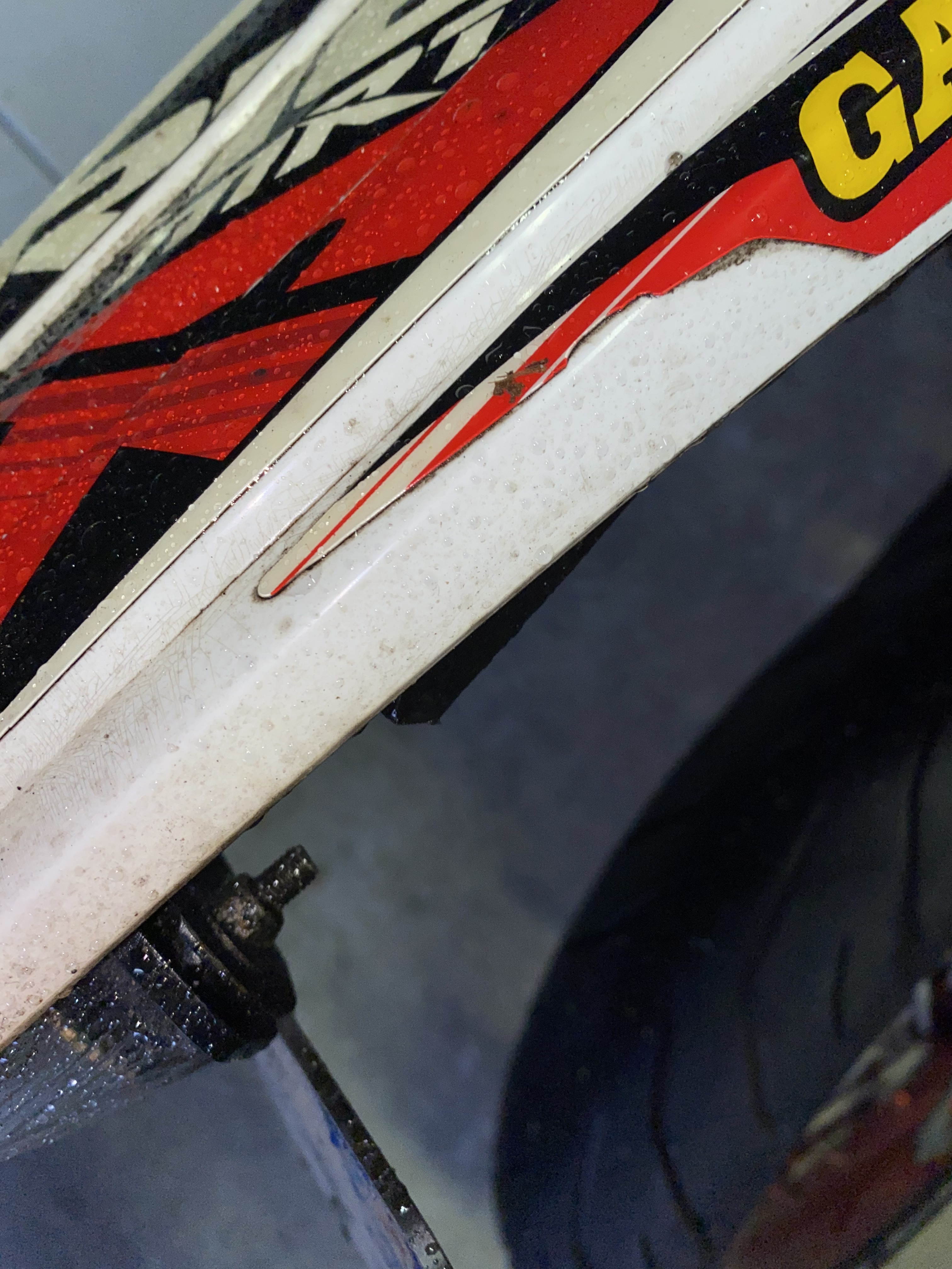

Bonjour, j'ai un problème sur ma moto qui est que depuis quelque mois j'ai changer mon pot qui était un voca rookie passage haut et au bout d'un certain temps il y avait des taches d'huile qui sortait de la cartouche alors au début je me suis dit c'est pas si grave sauf que sa salisser tout mes vêtements. Alors il y a 1 semaine j'ai change la laine de roche qui était morte et remplie d'huile sauf que le problème ne change pas, sa cracher toujours mais moins, je me suis racheté un pot voca rookie mais passage bas et elle crache toujours. Je ne comprend pas je tourne a 80 ml d'huile pour 5l d'essence, j'utilise de la motul 800, j'ai essayer d'autre huile comme ipone mais la même chose. Niveaux réglages je suis en carbu de 17,5 et gicleur de 92.
