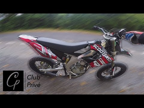

    Sinon j'ai un exemple concret: La vidéo de Tixsud ou il a refait une drd pro avec un 50 bidalot, dessus il a foutu un carbu 28 (Sunworld) et elle tourné bien !
    Attention je ne dis pas que Tero doit passé sur un 28 ! Un 24 c'est suffisant !
     En gros ce que j'essaye de dire et de montré c'est que Tero a juste un mauvais réglage carbu
