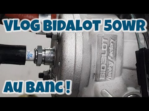

    Malakoff, rien qu'avec le prix de sont cylindre (360€), ta pas besoin d'autre infos pour savoir que sont kit envoie du lourd et qui rivalise face à des 70 alu de milieux de gamme... Ici c'est pas simplement 2-3ch de plus qu'un cylindre d'origine (comme avec un 50 top perf ou autre 50 fonte), ici avec les pièces qui suit, sont cylindre peut taper les 14-15ch voir même un peu plus avec un alignement cylindre/carter.
     C'est pas moi qui le dit mais Tournois racing (les courbes sont a 4:00) :
    PS: un origine débrider fait 6-7ch ici avec le 50wr c'est le double.
    Il peut mettre un 19 comme laissé sont 17.5 si il veut, cependant c'est pas avec un 17.5 ou 19 qu'il profitera de tout le potentielle de sont kit... Le carbu joue énormément sur les perf (le couple principalement), surtout sur les cylindre hyper racing et high end.
     Ici c'est pas une question d'être fan ou non des gros carbu... C'est le cylindre qui demande ce genre de carbu malheureusement.
    Nous voulons tous que ça marche fort sans que ça consomme de trop, mais malheureusement ça marche pas comme ça, plus y'a de chevaux (ou marche fort) plus ça consomme... Si ça serait pas le cas on serait tous avec le carbu d'origine peut importe le kit (moi le premier).
