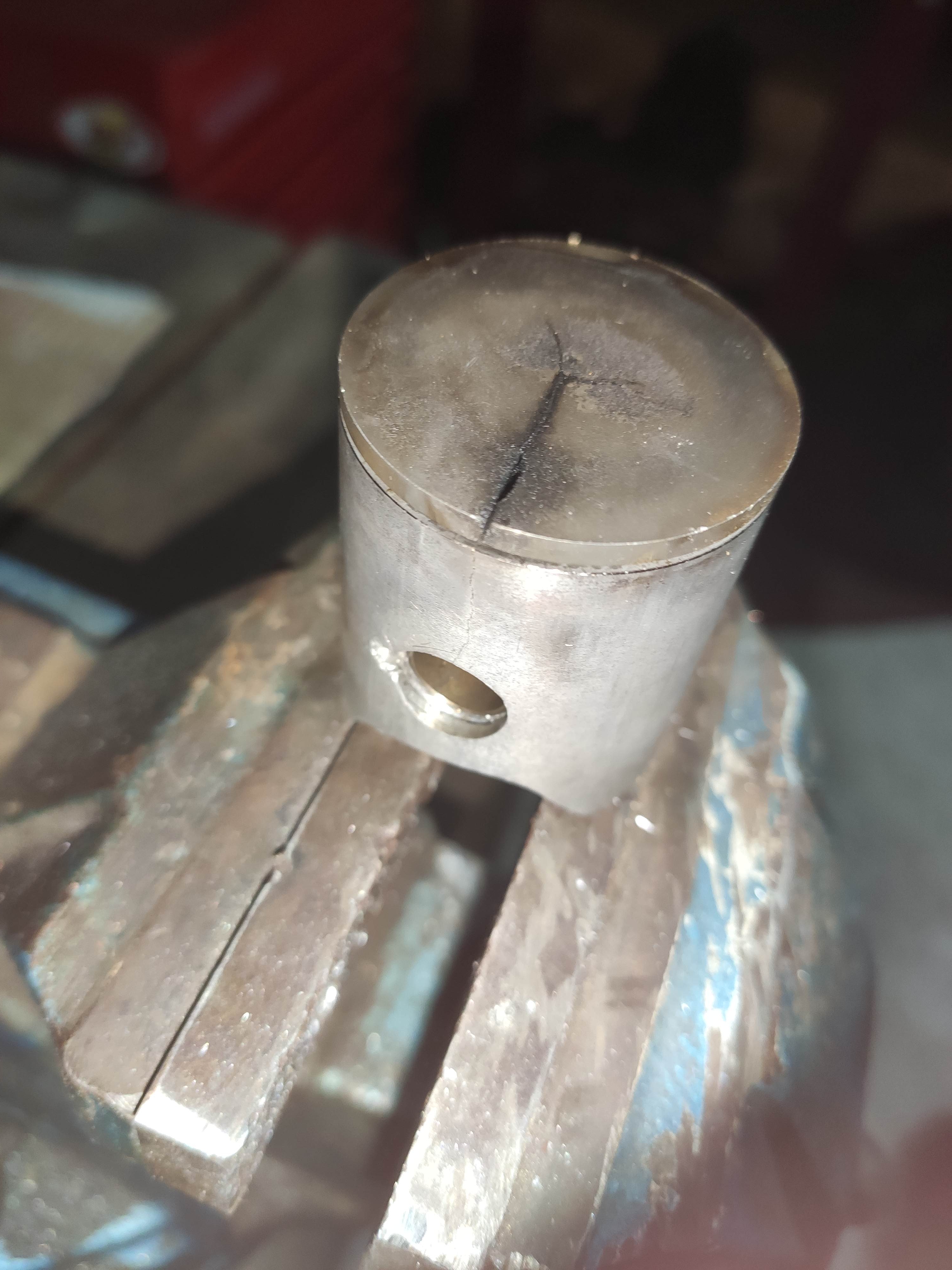

Bonjour, j'ai un gros souci sur mon 50 bidalot.
Au bout de 400 klm de vie du moteur, le piston s'est fendu. Je l'ai changé, rebelotte au bout de 200klm..
Je ne vois pas d'où ça vient, on me dit que la bougie iridium est trop puissante, je sais pas trop.
J'ai acheté le cylindre neuf mais d'occasion, la personne m'a fourni 2 pistons, peut être étaient ils défectueux ? Car j'ai reçu le nouveau piston qui n'a pas du tout la même forme, on dirait une version nouvelle du piston. Ce qui est le plus bizarre c'est que le cylindre ne serre même pas, et les pistons ont des petites traces mais vraiment rien..
Je pense aussi au mvt dd qui serait mal calé à cause de la bielle de 85 mm au lieu de 90 d' origine, je l'ai calé à 0,4mm avant pmh, car la course n'est pas changée de beaucoup.
Si vous avez des idées merci !
