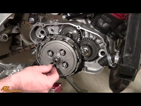

    Met la vidéo a 21:40
    Sinon, ta vérifier si la biellette ne ce soulevait pas lorsque tu tire sur ton embrayage ? Si elle ce lève c'est qu'il te faut effectivement une butée de biellette
    PS: ils ont vraiment que des maladies c'est moteur am6
    Puis lorsque ta remonté le plateau presseur, t'as fait attention au repère ?

  • Ta vérifier si la biellette n'étais pas cassé ?
  • Oui attend regarde j’ai une vidéo tu comprendras mieux.
  • ta essayer de tendre ton cable ? Sinon tes bon pour faire comme dans la vidéo que j'ai mis au dessus
