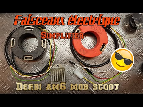

  • Sinon regarde ça ça va t'aider et je te conseille le régulateur qui est présenté dans la vidéo de derbi .
