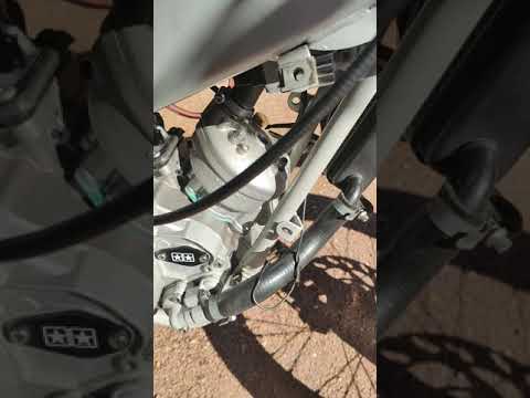

    Voici donc les deux vidéos :

    Lorsque tu serre ta bougie enterrement que-ce qui ce passe ? Est-ce que ton piston ce bloque (genre comme avec un bloque piston) ? Si ça se bloque c'est que oui ça touche la bougie...
    Lorsque tu enlève la culasse, le piston lorsqu'il est monté au plus haut, il ressort légèrement du cylindre ? Si oui c'est que 1mm de joints ne suffis pas.
    Malakoff68
  • Non quand j'enfonce la bougie à fond ça tape de la même manière.
    La piston dépace très légèrement du cylindre oui mais c'est simplement la forme pointu du piston sinon non.
    Dans ce cas je ne comprends pourquoi la première fois avec un joint de 0.5mm ça marchait nickel
  • Dans ce cas il faut vérifier si l'axe du piston ou la cage a aiguille n'a pas de jeu. Parce que si la tête du piston touche pas la culasse et bougie, bha ça peux que venir d'un truc qui ce trouve en dessous de la tête du piston.
  • C'est bel et bien le piston qui touche la culasse, mais pourquoi avant ça ne le faisait pas avec un joint plus petit alors ?
  • septembre 2020 modifié
    Les joints qui ce sont tassé...
    A savoir que normalement un joints est qu'utilisable qu'une seul fois.
  • Mais les deux joints sont neufs et celui de 0.5 l'était aussi
    La seul explication que j'ai c'est que le premier joint que ta mis était plus épais.
    Les joints d’embase, c'est la seul chose qui peut soulevé le cylindre... C'est d'ailleurs grâce au joints d'embase ou cale d'embase que tu réglé la hauteur de ton squish.
    Squish = espace/distance entre la tête du piston et le plot de la culasse.
    Malakoff68
  • D'accord d'accord alors je vais voir pour reprendre des joints d'embase plus épais, merci beaucoup de tes conseils
