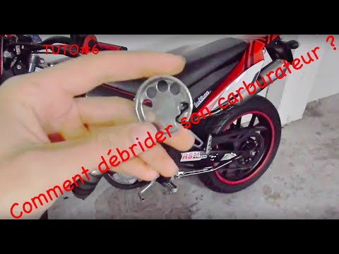

Malakoff68 ModérateurSur mon yasuni en passage bas j'avais deux bride une a l'entrée et une entre le pot de détente et le silencieux .b
Tu as peut être encore la bride sur le carbu entre la boîte a air et l'entrée du carbu .
C'est un disque qui fait le diamètre du carbu avec quelques gris trou ,il faut aussi l'enlever .Mes becannes :

Ah ! C'est pas impossible en y pensant. Je me rappel que le mécanicien avait envoyer le pot à un atelier de carrosserie à 5 minutes de son garage pour le débrider. A mon avis ils ont oublier une bride. Mais si c'est le cas, je me demande bien laquelle
Est ce que ça ressemble à ça ?
Je pense que c'est ça de toute facon. Par contre ils aurai
D'accord. Ca doit être ça alors le soucis. Ils auraient pu me le dire qu'il y a une bride dans mon carburateur ... J'ai une question si j'enleve la bride, le reglage du carburateur sera a refaire dans sa totalité ? (gicleur secondaire et principale)
