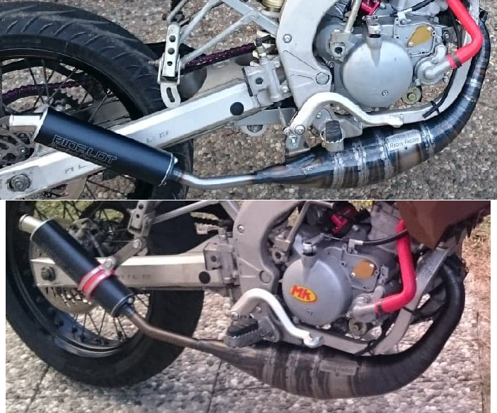

Bonjour à tous,
J’ai un problème de surchauffe sur une 50cc SMT Gilera de 2011.
Le problème est apparu à la suite de modification sur la moto.
Fait sur la moto : Remplacement Vilo, Kit, Pot, Boite a Clapet et Nettoyage moteur.
Config:
Pot MVT S Race 70/90cc
Config:
Kit 75 mvt
Vilo top perf
Boîte à clapet vl18
Pipe d’admission origine
carbu de 21 delorto phbg gliceur de 120
Mélange3,5%
Pour info l’huile est de l’huile synthétique de qualité et le liquide de refroidissement également, le calostat de la moto est déjà retiré, la pompe à eau tourne et j’ai essayé avec un autre radiateur donc je cale vraiment.
Symptôme: Après 200m ou 5min au ralenti impossible de touché le pot ou le Kit et les durites et le radiateur chauffe également.
Plus qu’à esperer le passage d’un expert <span></span>
Merci à ceux qui prendront le temps de répondre.
Autant te dire qu'il vaut mieux pas le touché après une sortie. Parce que pour qu'il devienne bleu au coude et brun au tube coté cartouche c'est qui chauffe bien fort.
J’ai commandé une sonde Voca hier soir pour confirmer qu’il y’a bien surchauffe. Quel est la température acceptable pour toi sur ce type de kit 75 ?
