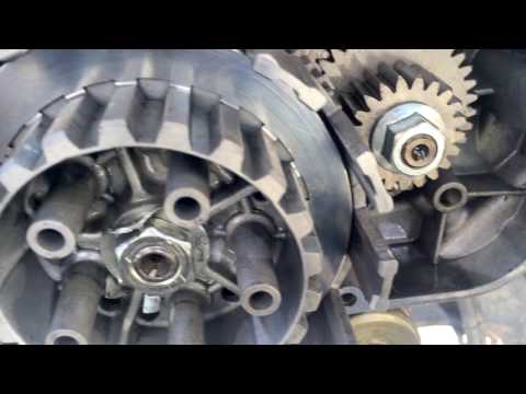

    Tu a bien mis ton plateau presseur sur le repaire de la noix ? Ta pas eu d'éspace entre les disque et le plateau presseur, il était bien collé l'un à l'autre ? Si t'avais un espace c'est que le plateau était mal mis.
  • Sinon entre la cloche et la noix il y a une rondelle. Si tu la pas mis ça peux expliquer ton problème.
    (12)
    Aksel
    (12)
    J'ai mis cette rondelle et tout tournais birn et quand je serre ba tout se rebloque
  • Quand ta serrer quoi ?
    L'écrou avant de mettre le plateau
  • L’écrou numéro 15 sur le shéma en gros, Je confirme c'est pas normal. Normalement après avoir serrer l'écrou ta noix reste libre.
    Tiens si jamais tu redémontre (un petit tuto):
    (regarde à 4:50 tu verra ça noix est libre il arrive a la bouger)
  • Ah merci, ba dans la vidéo la grosse entretoise rentre dans la cloche sans problème et moi elle est coincée dedans
  • Peut-être que ça viens de la du coup
