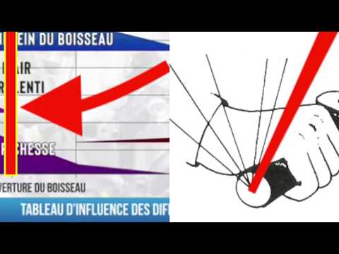

    Tiens ça va peut-être d'aider:
    Pour ta vis de richesse d'air:
    Et pour bien comprendre (9:24):
    Ta bougie après un arrêt carbu doit ressemblé le plus possible a celle la:
    1. Anneau circulaire => Vis de richesse ou gicleurs de ralentis
    2. l'aiguille comme c'est marquer
    3. Isolant d'électrode central et électrode de masse => Gicleurs principal
    Après quand tu roule et que tes en très très bas régime c'est normal que ça broute et que ça sonne creux. Si elle tape (broute) trois quatre coups lorsque tu ouvre les gaz et quel prend bien les tours ton réglage et plutôt bon. Après c'est du peaufinage (la partie la plus chiante)
