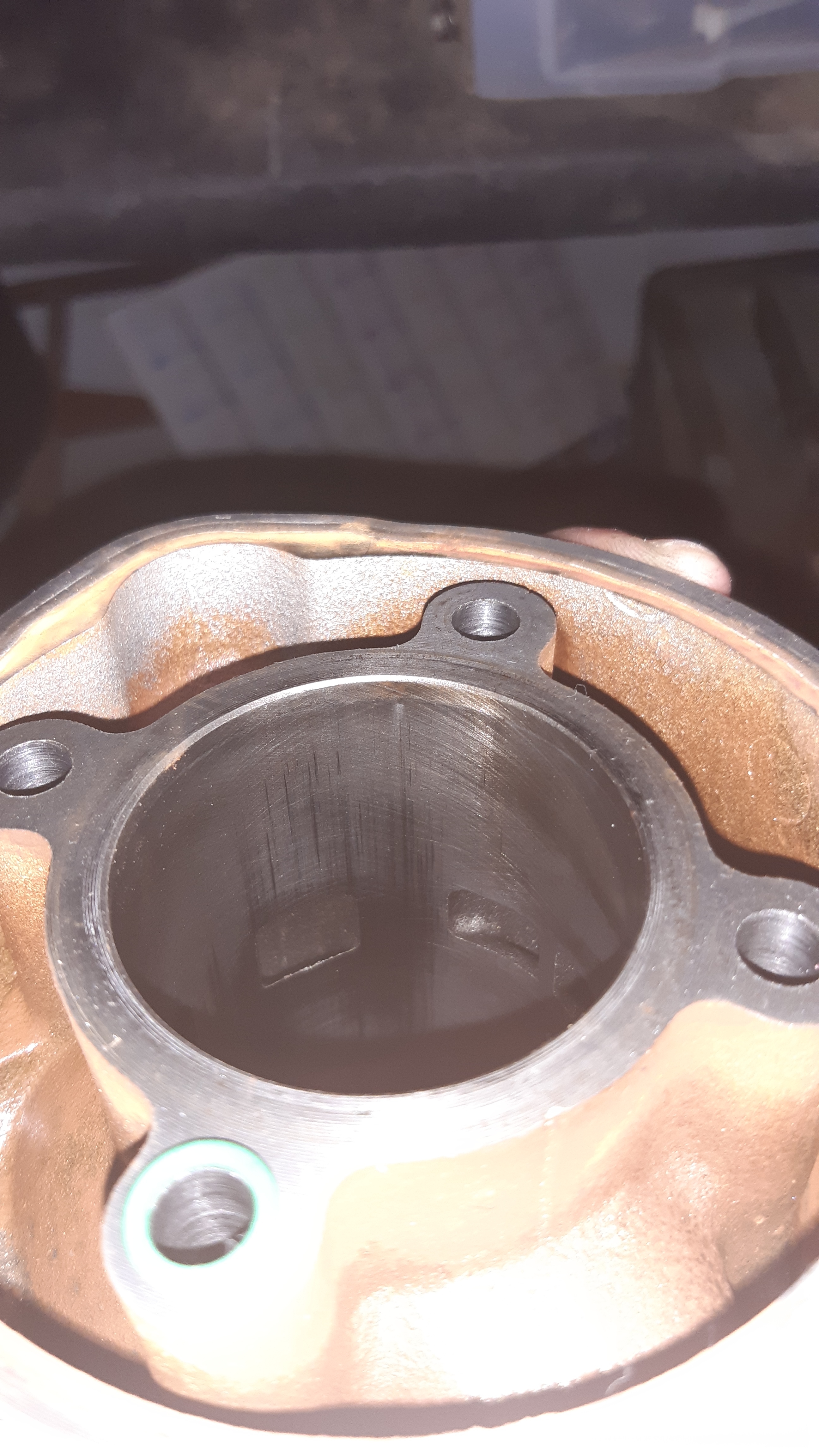

Je viens de monter mon 85 je suis donc en rodage je ne monte pas dans les tours j'essaie de respecter au maximum le rodage j'ai claqué déjà plusieurs bougies donc je suis passé sur une b10e pour qu'elle soit plus froide et les anciennes bougie claquée en bR9 la moto s'arrêtait d'un coup tout à l'heure je suis sorti j'ai fait chauffer la moto j'ai roulé tranquille et elle s'est éteinte j'ai donc démonter le cylindre piston j'aimerais savoir si les traces il y a de dents sont inquiétante on les sent pas à l'ongle je tiens à préciser que la bougie fait encore de l'étincelle merci de vos réponses
    Les traces qu’il y a sont quand meme bien marqué, as-tu changé de carburation en changeant de cylindre ?
  • Ca ressemble a des traces de chauffe
    Djé57
  • Car ce n’est qu’a la sortie d’echappement la ou c’est le plus chaud

    Donc se n'est pas un serrage ?

    Non puisque ton haut moteur n’est pas bloquer mais c’est une amorce un peu...
    Mais sachant que tu as un 85cc il faut augmenter ton carbu, tu ne peux pas garder un si petit carbu(si tu as un 17,5) puisque avec ce cylindre tu consomme plus il te faut plus d’essence sinon ton serrage va pas être loin
