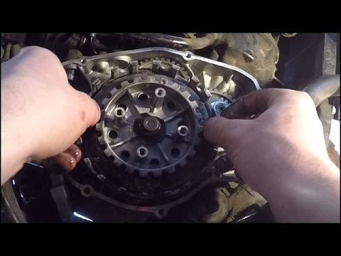

Sinon les disques lisse de ton embrayage tu les as bien décaler de 120°, comme dans cette vidéo a 5:10 ?

As tu bien respecter l'alignement des repères sur la noix et sur le plateau presseur et enfin as tu bien fait le réglage du jeu avec la vis de réglage sur le plateau presseur .
Tu peu vérifier si ton plateau se décolle bien quand tu débraye ,mais tu devra vidanger l'huile ,le liquide de refroidissement et ouvrir le carter .
J'ai fait un tuto dans la section article sur le changement d'embrayage AM6 .
Une dernière chose qui peut faire que les disques reste collé ,c'est un signe qu'il faut les changer .....
