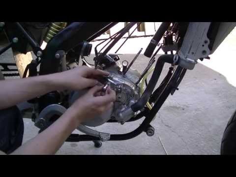

De plus tu as au niveau de la pompe une vis de purge qui te permet plus facilement de vider l'air qui serai dans le gros tuyau d'alimentation .ici c'est un modèle de moteur AM6 ,mais le principe est le même .
Le mieux mais pas obligatoire est de carrément retirer la pompe a huile ,mais tu devra mettre un couvercle pour pas avoir avoir une fuite d'huile moteur ,car normalement c'est la pompe qui fait l'étanchéité avec un petit joint torique ou papier suivant les modèle .
