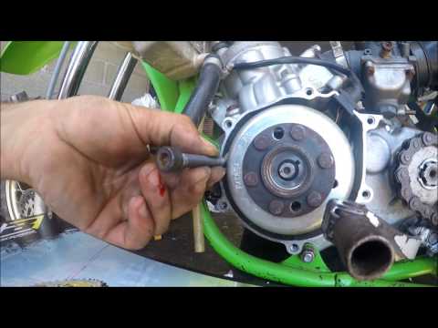

Bonjour à tous, j'essaye en vain de démonter mon allumage de masai donc copie am6, mes collègues en dt première géné ont le même, écrou d'axe de vilo dévissé mais pour le volant magnétique impossible, je tape au Maillet, je fait levier avec tournevis, impossible il bouge pas le salaud. J'ai acheté un arrache en 19 et pas de vis en 1.00 mais il passe pas, je mesure au pied à coulisse 18 mais je vois mal le pas de vis.. Une solution ? Pitié mdr parce-que à 12€ pièce je vais finir gavé de ses merdes d'arrache volant merci à vous

    Jai bien essayé et j'ai pas la place de faire ça, j'envoie une photo
  • Enlève ton caoutchouc a gauche et passe un tourne vis, fait levier et tape.
    J'ai tenté aussi il a rien voulu savoir le boug, mais merci pour tes réponses ça pourra aider d'autres personnes, perso j'ai fini par aller voir mon conses , pour les gens dans le même cas que moi il falais un arrache en 18 pas à gauche et pas de vis en 1.25 , soit un outil à 70€ vendu et conçut uniquement par deltamix fabriquant masai etc.. La baise quoi...
