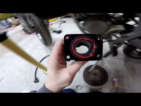

    Pour l’étanchéité y'a cette solution:
