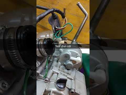

Je m'en remets à vous parce que cela fait plusieurs mois que je me bats avec la 50 de mon fils !
Il a refait le bas moteur de sa 50 avec un ami à lui. Ils ont remonté le moteur dans le cadre, et testé la machine. Elle démarrait, mais il y avait quelques fuites.
Après avoir démonté pour remplacer les joints incriminés, impossible de la redémarrer. Il n'y a plus d'étincelles à la bougie.
J'ai remplacé le stator, le boitier CDI, la bougie, mais toujours pas d'étincelles.
J'ai bien du jus en sortie de stator sur le fil blanc et sur le jaune (phares).
J'ai testé avec Neiman branché et Neiman débranché, rien de neuf sous le soleil !
Si vous avez un test à me faire faire... je suis preneur !
Merci à vous.

Rouge ,vert et blanc qui vont direct au CDI .
Plus sur un connecteur a part le jaune et le deuxième vert qui revient du CDI .
C'est ce câble vert qui vas sur le Neiman et qui quand il est relié a la masse coupe l'alimentation du CDI .
Essaye donc de débrancher ce câble vert qui vas au coupe contact .
Tu devrais avoir de l'étincelle..
Aussi dans certain cas tu as une quatrième borne au CDI qui est marqué stop ,si elle est relié a la masse par un coupe contact ,tu auras pas non plus d'étincelle .

J'ai déjà débranché le fil vert et le fil jaune, et toujours pas d'étincelle.
Par contre, j'ai bien du jus qui sort du jaune et du blanc.
Je ne vois pas d'où peut venir le problème.
J'ai même essayé de décaler la platine d'allumage pensant à un mauvais calage... mais rien de mieux !
Si tu as une autre idée, je suis preneur.

Pour avoir une étincelle ,il faut juste branché les trois fils au CDI rouge /vert/blanc et c'est tout et aussi brancher le fils vert qui est sertis directement au CDI à La masse .tu as vérifié le câble de l'anti parasite ?peut être un mauvais contact .
Pour le démonter il suffit de le tourner comme si c'était une vis .côté CDI et côté anti parasite .
Sinon il y a moyen de tester les bobines du stator ,mais si il est neuf il est peu probable que ça vienne de la .
