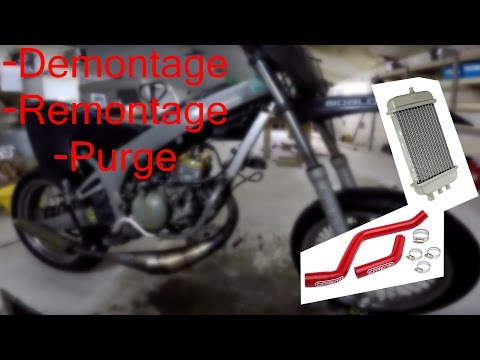

Déjà il faudrait savoir quel type de moteur tu as : euro 2 ou euro 3 parce que suivant les modèle la méthode de purge et de remplissage est différente .
Facile et presque automatique sur euro 3 ,mais plus compliqué sur
euro 2 .
Euro2:
Euro3:
