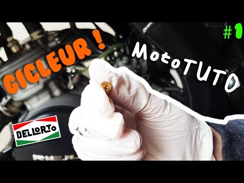

Faudra le ré remplacer la grosseur d un gicleur est en fonction du débit demandé par la configuration...
Actuellement avec un pot origine débridé tu as sûrement un GP 92 ou 95 env avec ton nouveau pot 102 a 105 env
Après si tu le fais faire par un pro le réglage carbu il verra lui même .
La taille du gicleur est gravé dessus sur un de ses côté
Bah le mec sur la vidéo c'est est un gamin pour moi j en ai 40...
