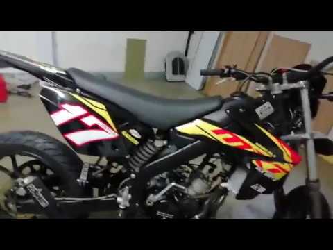

Bonjour sa serait pour savoir si c'est normale qu'après avoir mis un pot yasuni cross ml d'avoir mis carbu de 17.5 et mis un pignon de 14 je ne dépasse pas les 86 car en origine je roulais à 85 mrc de répondre à mon problème
Voilà enfin ! Donc j avais raison dans ma déduction depuis le début . Change ta couronne par une de 53 et t auras un bon 95 100
