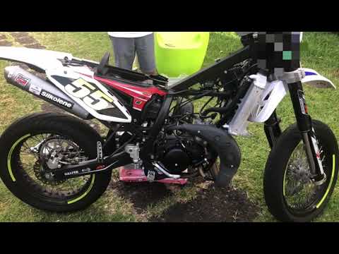

bonjour,j'ai une rieju mrt 50 sm de 2019 euro 4 d'origine neuve, au compteur 401 km, cette après midi j'ai débrider la première bride du pot que vous voyez sur l'image entourée en rouge donc j'ai enlever la bride au pot (le nid d'abeille )  , une fois enlever dès que je roule et que je met la poignet a fond elle broute un peu comme si elle voulait pas monter dans les tours , que faire ??ou débrider d'autres ? Pour quelle roule normal ?? Merci d'avance
