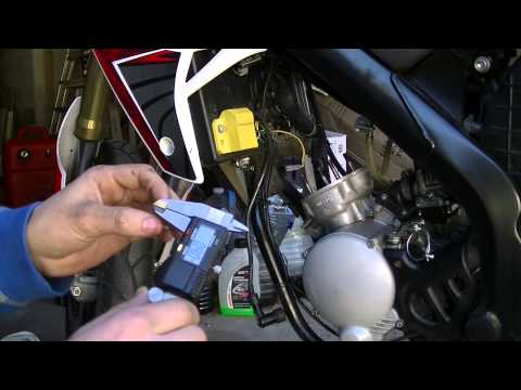

Pour le trou de ton piston et l'autre qui est creuser, si ça viens pas de ton réglage carbu dans se cas ça peut que venir de ton squish.
Squish recommandé par Top Perf: 0.90mm
( Source: [Lien rompu] )
Tiens une petit vidéo qui peut te servir si tu sait pas comment faire:
Le squish ce réglé avec les petites cales métallique qui sont fournis avec le cylindre.
Sinon, vérifie bien ton squish, en serrant bien ta culasse en croix au moins.
