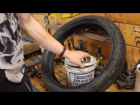

Salutations j'aimerais savoir si je Peut repeindre mon cache pignon AM6 je pense que oui avec une peinture haute température mais dans le doute je demande a des personnes qui s'y connaisse tres probablement plus que moi merci et accessoirement savoir (sa n'a rien a voir) si vous avez des video tuto pour demonter des jante baton d'un pneu [Flemme de payer un garagiste juste pour changer mes liseré de jante /O\] Merci beaucoup

Pour ton pneu c'est pareille que sur jante a rayon, il se peux juste que toi tu n'a pas de chambre à air dedans...
Voila un tuto:
