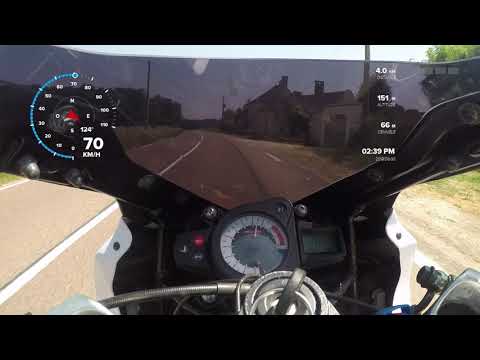

    Y'a pas longtemps dans un topic y'a un mec qui à publier une vidéo qui pourrait t’intéresser
  • juillet 2019 modifié
    Djé57 alors j’ai vu la vidéo mais sans te mentir même si cela m’a aidé dans un certains sens mais j’ai pas vraiment la réponse à ma question😅 je me doute bien que je n’atteindrais pas 100km/h mais j’aurais aimé avoir des renseignements sur le changement d’échappement et sur les modification que je peux appliqué pour avoir un maximum de performance du genre changer le pignon ou justement ma ligne. Merci beaucoup quand même
