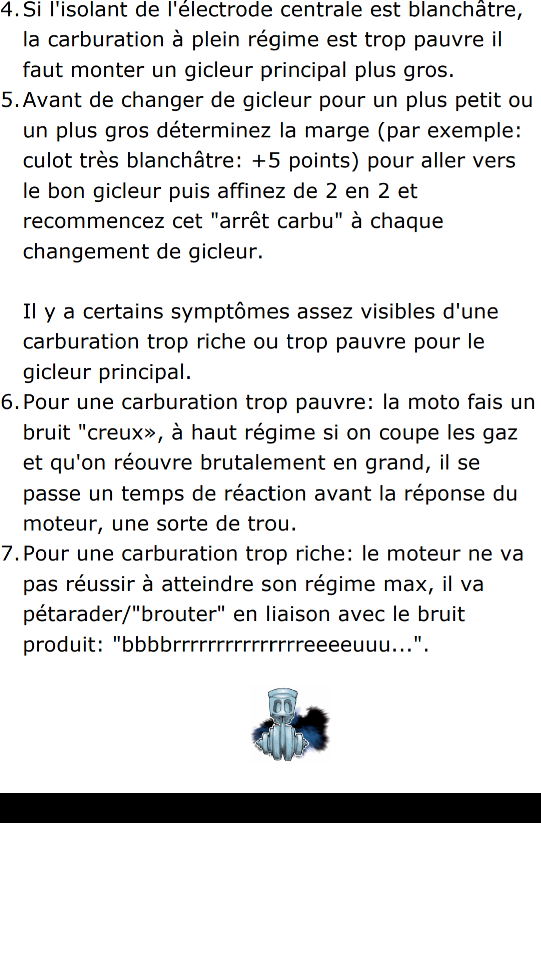

bonjour j'ai un problème avec ma moto
elle est debrider j'ai un pot et un cornet j'ai décider de remettre ma boite a air car quand il pleut elle prend l'eau
est donc quand j'ai remis ma boite a air impossible de la regler elle veut pas aller au dessus de la 2 des que je passe la 3
elle retombe….. je suis perdu je ne sais pas quoi faire merci d'avance…..
Tu as quoi comme carbu et quelle taille de gicleur ?Mes becannes :
