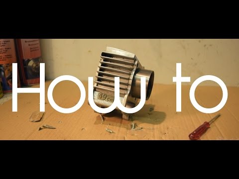

Bonjour , en me baladant sur YouTube j'ai trouvé une personne qui a réussie un gravé proprement 49.9 sur un cylindre
Tuto:
Poncer l'endroit ou on veut gravé et le nettoyer avec de la graisse
Ensuite il vous faut un pistolet a colle chaude pour faire le moule il vous faut donc un cylindre ou il y a déjà gravé 49.9cm3 vous allez mettre la colle dessus et la laissez séchez pour faire un moule
Ensuite il vous faut du métal chimique cela ressemble a de la pâte a fixe sauf que c'est du métal vous appliquerez une bonne couche sur votre cylindre
Ensuite vous déposez votre moule dessus et vous attendez que cela sèche
Pour finir vous décollez le moule délicatement et vous élèverez le surplus de matière et vous mettrez un bon coup de peinture haute température dessus et le tour est jouée
