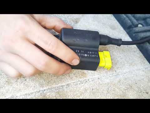

  • Bonjour, je ne sais pas si ça vous interesse toujours mais j'ai moi aussi un zip 4t iget de 2018 . Un ami à moi a aussi le même , il a changé le vario par un polini mais le scooter était toujours bridé . Nous somme allé voir un vendeur de pieces qui nous a dit qu'on aura beau changer tout ce qu'on veut , ça ne changera rien tant qu'on change pas le boitier cdi et le seul qui le font c'est Malossi qui coute 199 euros . C'est donc ce que j'ai fais , j'ai changé le boitier cdi et je prends 60 km/h sur du plat et 65 en descente . C'est cher certes mais ça vaut le coup si vous avez l'intention de le garder longtemps . Le boitier se trouve à l'avant au niveau du guidon , il faut démonter le carénage avant , ne démontez pas le tablier , ça ne servira à rien car vous ne pourrez le demonter que par l'avant .
    Comment fait t on pour installer le nouveau cdi? Est ce compliqué?

    Il faut demonter le carénage avant et le tablier , le CDI si trouve derrière le neiman fixé avec 2 boulons de 8 .

  • bonjour, je viens de commander le boîtier cdi malossi pour mon zip, je voulais savoir si, une fois qu'on a installé le cdi, on pouvais changer d'autre pièces du scoot pour au moins atteindre 70
  • bonjour, après 3 jours d'acharnement j'ai enfin finis de monter le cdi je vais vous expliquer tous les problèmes que j'ai eu
    -le cdi est livré avec un tuyeau d'arrivée d'air qui n'est pas du tout adapté au moteur que ce soit cotés boîte à air ou côtés moteur il faut acheter un nouveau coller de serrage plus grand que l'ancien et même avec ça le tuyeau fuite encore
    -pour accéder au cdi on ne peut pas enlever tout le carter avant à moins de démonter la roue donc il faut que quelqu'un tienne le carter ouvert pendant que l'autre enlève le cdi.
    -le branchement du cdi est super sur a enlevé j'ai du prendre une grosse pince pour le débrancher (j'ai cassé le cdi d'origine)
    -pour finir j'ai perdu en accélération et je monte à 51 sur du plat et 60 en descente (200€ pour ça)

  • salut moi j’ai réussi à installer le cdi malossi sur mon zip 4t injection et j’ai pas eu de soucis à part avec le tuyau d’air c’est assez galère de le rentré sur le cylindre
