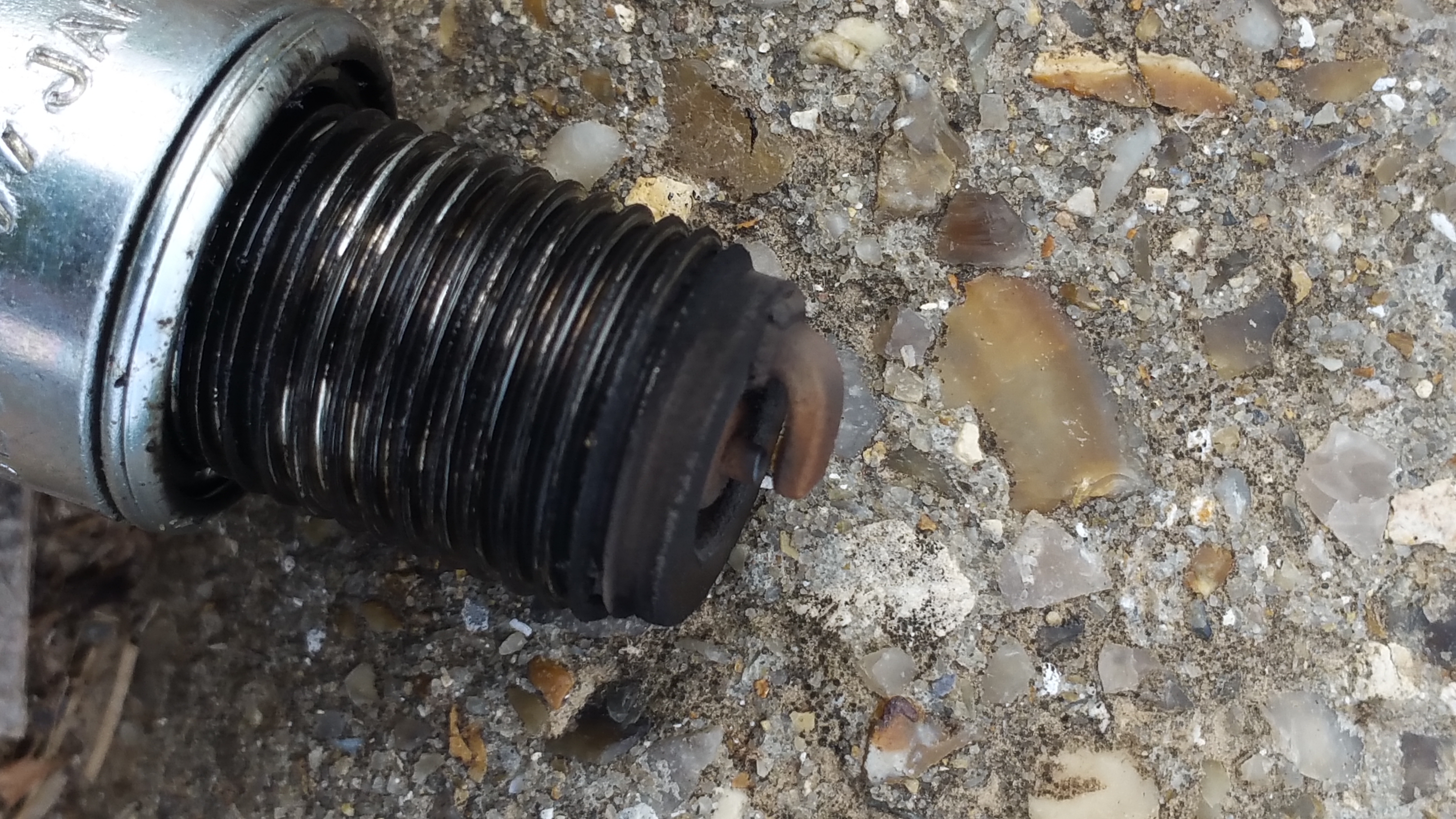

En plus tu as surrement de l'huile qui coule du pot ,non?
Tu as quoi comme bougie?

Pour le gicleur ,ça peut varier suivant le débridage de la baa et du pot .entre 85 et 95 ,vu que le 100 marche bien que sans la baa.
On peut pas savoir sans faire d'essai.
Si tu est obliger de desserrer plus pour que ça fonctionne mieux ,c'est que ton gicleur est encore trop grand. Ou au contraire si tu est obliger de serrer c'est que le gicleur est trop petit .
Après quand tu crois avoir trouver le bon gicleur avec le réglage correct ,c'est là que tu peut comfirmer en faisant un arrêt carbu.
Si tu a a peut près le bon réglage et pas de gicleur pour changer tu peut jouer aussi avec la baa en ouvrant plus ou en fermant plus les trous ,mais ça dépend comment tu les a fait.
Mais le mieux est quand même de trouver la bonne taille de gicleur.

Donc pour toi je dirais que un 80 serais suffisant .
