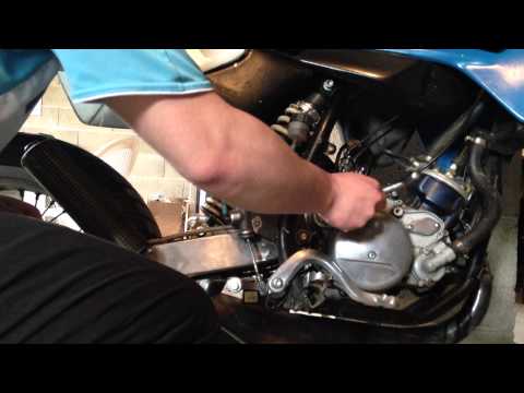

Bonjour/Bonsoir, mon kick sur ma 50 ne reviens pas c'est assez chiant ducoup je met du scotch pour qu'il tienne et je démarre à la poussette.
Voilà si vous s'avez comment regler ce truc bien chiant, Merci : D

Surrement le ressort du kick qui est cassé ,ou si tu l'as démonter recèmment c'est un mauvais remontage .

Si ça marche pas depuis qu'il l'a remonté ,oui il a fait de la merde .
Si c'est arrivé après ,c'est sans doute le ressort qui est cassé .
Dans les deux cas il faudra ouvrir le carter d'embrayage pour vérifier .Mes becannes :

Après c'est quoi comme moteur ?
Car si c'est un am6 et que c'est juste le ressort qui est plus en place ,tu peut le faire sans tout démonter .Mes becannes :
Mais en gros tu dévisse la grosse vis de bloquage du kick ,tu tourne le kick a l'envers une fois ,tu bloque l'axe avec une pince ,tu repositionne le kick en le sortant de l'axe tu refait un demi tour ,quand le ressort est bien tendu ,tu resserre la vis de bloquage au dessus .
Ensuite tu remet le levier de kick dans sa position .et voilà .tu test si c'est bon.
