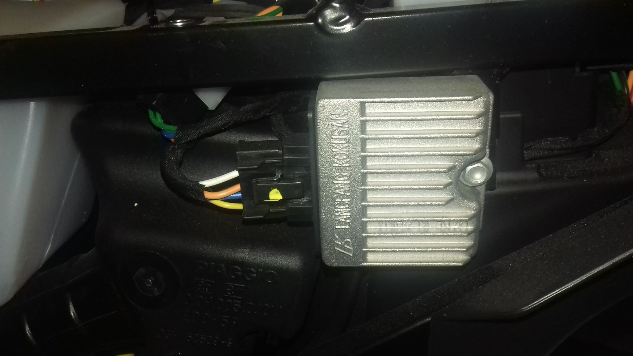

J'ai une Gilera SMT euro 4 (elle m'a été vendu en norme euro 4, mais après plusieurs vérifications c'est une euro 3). J'ai donc changé le pot d'origine pour un pot Yasuni Cross ML débridé pot et cartouche (passage haut), changer la transmission de 11/59 à 13/53 (-2 maillons) et changer le gicleur de 68 pour un 85 (taillé). Le réglage carbu est correcte.
Le cdi (langfang kokusan) n'est pas débridé, j'ai pris une photo:
Je n'ai pas débrider le carbu et ni la boîte à air.

Sur Derbi et Gilera c'est la bobine qui fait CDI.sino pour ton réglage carbu y a ça . Bonne chance .
