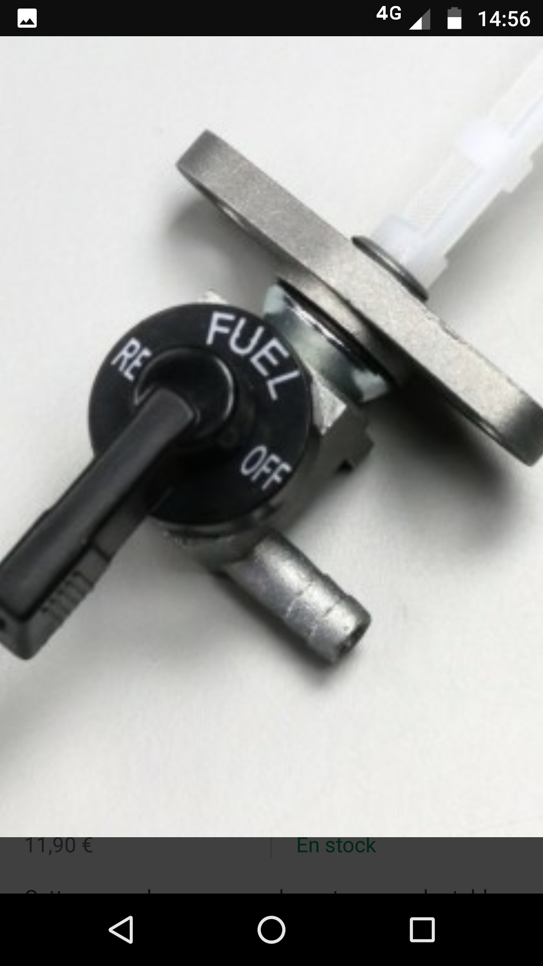

bonjour jai une sherco de 2017 et je sais pas de quelle cotes il faut tourner le bittoniau pour mettre la reserve ou fermer lessence au robinet dessence
epicFlayke Modérateursalut, en toute logique, tout à gauche c'est fermé, au milieu c'est ouvert, et tout à droite c'est reserve.
Malakoff68 ModérateurLa position de on,off et res .est la même .Mes becannes :
Technique toute bête, tu débranche la durite d'essence du robinet et tu change la position du levier.
Comme sa tu sais quand il est fermé ou ouvert, du coup fait gaffe car si il est ouvert sa coulera.
Pour déterminer si t'est en réserve ou pas difficile à dire, le plus simple est de rouler jusqu'as la panne (en prévoyant une bouteille d'essence pour re-remplir) et une fois que sa arrive tu essaie l'autre position ouverte, si sa repart c'est que cette position est la réserve.
Si sa repart pas, bah ça veux dire que tu était déjà en réserve et que tu dois utiliser ta bouteille.
Après en général ta des symboles sur le robinet même si c'est pas très explicite..
