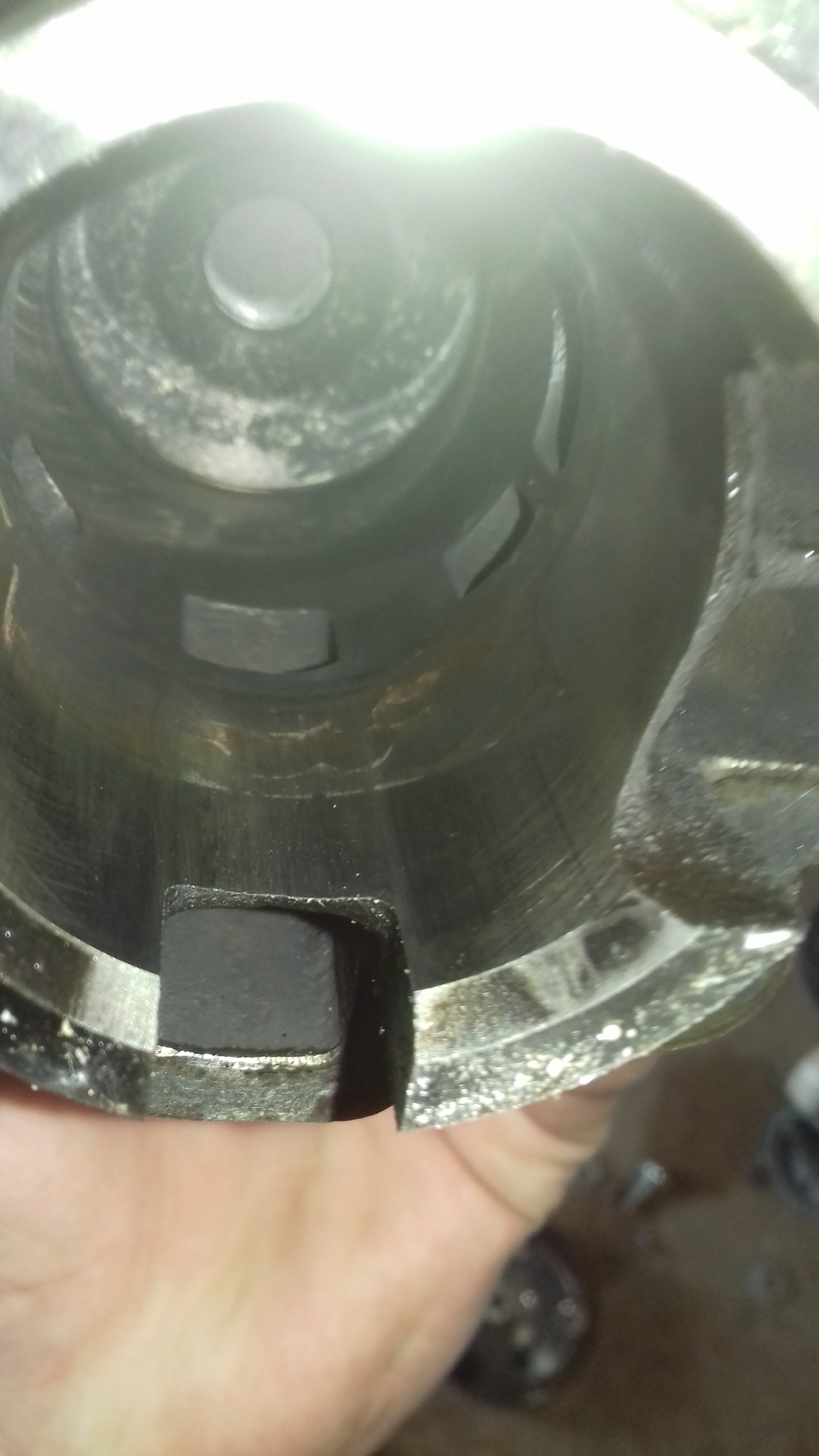

Pensez-vous que j'ai fait une amorce ?

Tes photos ne sont pas assez explicite.
Le mieux est de photographier l'intérieur du cylindre ainsi que les différents côtés du piston.
Vérifie l'état du cylindre, si il est bon tu peux le garder sinon faut changer le kit complet.
