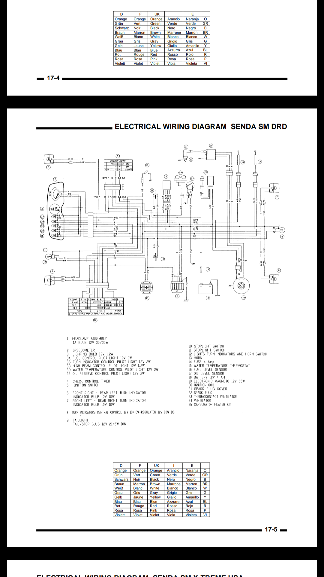

Je suis actuellement entrain de restaurer une DRD Racing mais j'ai bien l'impression que mon faisceau Electrique a un problème. je n'est pas toucher au faisceau donc peut être que il y a des choses de mal brancher... Voici des photos, est-ce que il y a des choses d'anormale ?
Merci d'avance pour vos réponses
Mais d'après ce que je vois elle date d'avant 2000 non .?
Mais c'est quoi tu ces filet ce bricolage .
Pour démarrer tu n'as besoin que du circuit d'allumage branché au CDI ,le rouge le blanc et le vert .c'est les fils qui viennent du stator .le fil jaune sert pour le circuit d'éclairage et vas sur le régulateur .
À part les trois fils ,du stator que tu a pas bien branché, tout le reste c'est de la merde et ça te sert à rien .pour démarrer .
Et en plus si je me trompe pas le fil vert du stator devrait être en double et se branche à la masse .
et oui mais la rieju est passé entre les mains d'un professionnel entre temps 😉
Et merci pour le pro 😎
.je ne m'était pas complétement trompé ..à la sortie du conecteur sa se transforme en fils jaune et vert/ noir .
