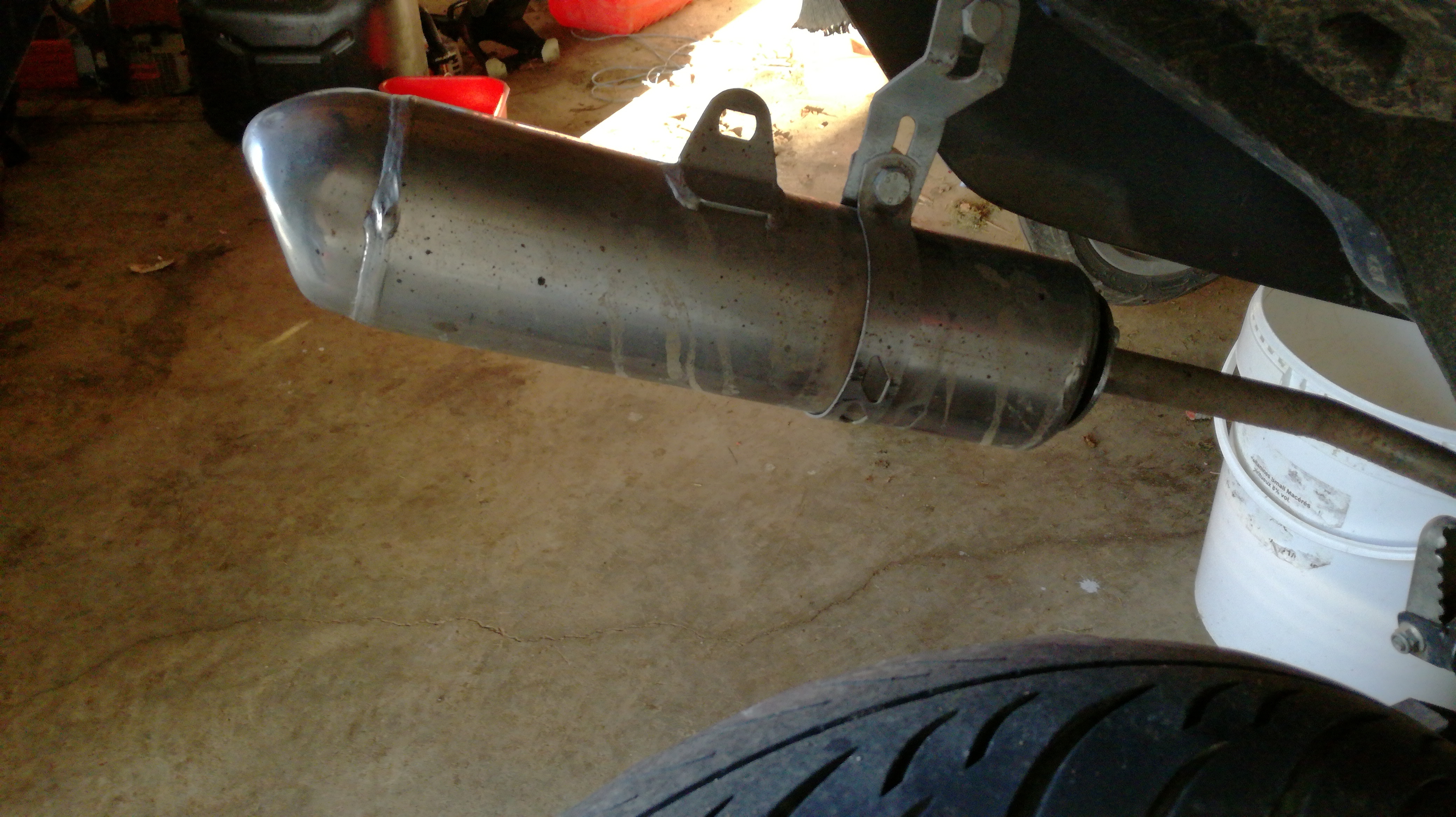

Je m'appelle Jules j'ai 16 ans et je roule sur une Gilera SMT de 2012 et j'ai un carbu de 17.5 un gicleur delorto 90 une bougie NGK br9 avec pignon de 13 et couronne de 53 j'ai egalégale un pot dont j'ignore la marque car j'ai acheté la 50cc d'occasion je monte à 100 en pointe et j'aimerais savoir si ma configuration est bonne et si je devais changer quelque chose pour améliorer mes performances ?
J'aimerais egalégale savoir si quelqu'un s'y connait en pot d'échappement car j'aimerais savoir de quel marque est mon pot d'échappement c'est un AM6 monté sur un moteur euro 3 à l'aide d'un adaptateur.

Alors ton pot est un conti et ta cartouche est la cartouche d'origine de la version Racing,Jules1949300 a dit :Ah oui et c'est normal que en vitesse une j'ai beaucoup de mal à monter dans les tours?

Et pour mon pot je n'ai aucune idée de la marque tt ce que je sais c'est que c'est un AM6 et j'ai un adaptateur euro 3 dessus après il est chromé c'est un passage haut et ma cartouche est un peu ovale .
C tout ce que je sais
Envoie une photo de ton pot.

Nn y'a pas la marque du pot
