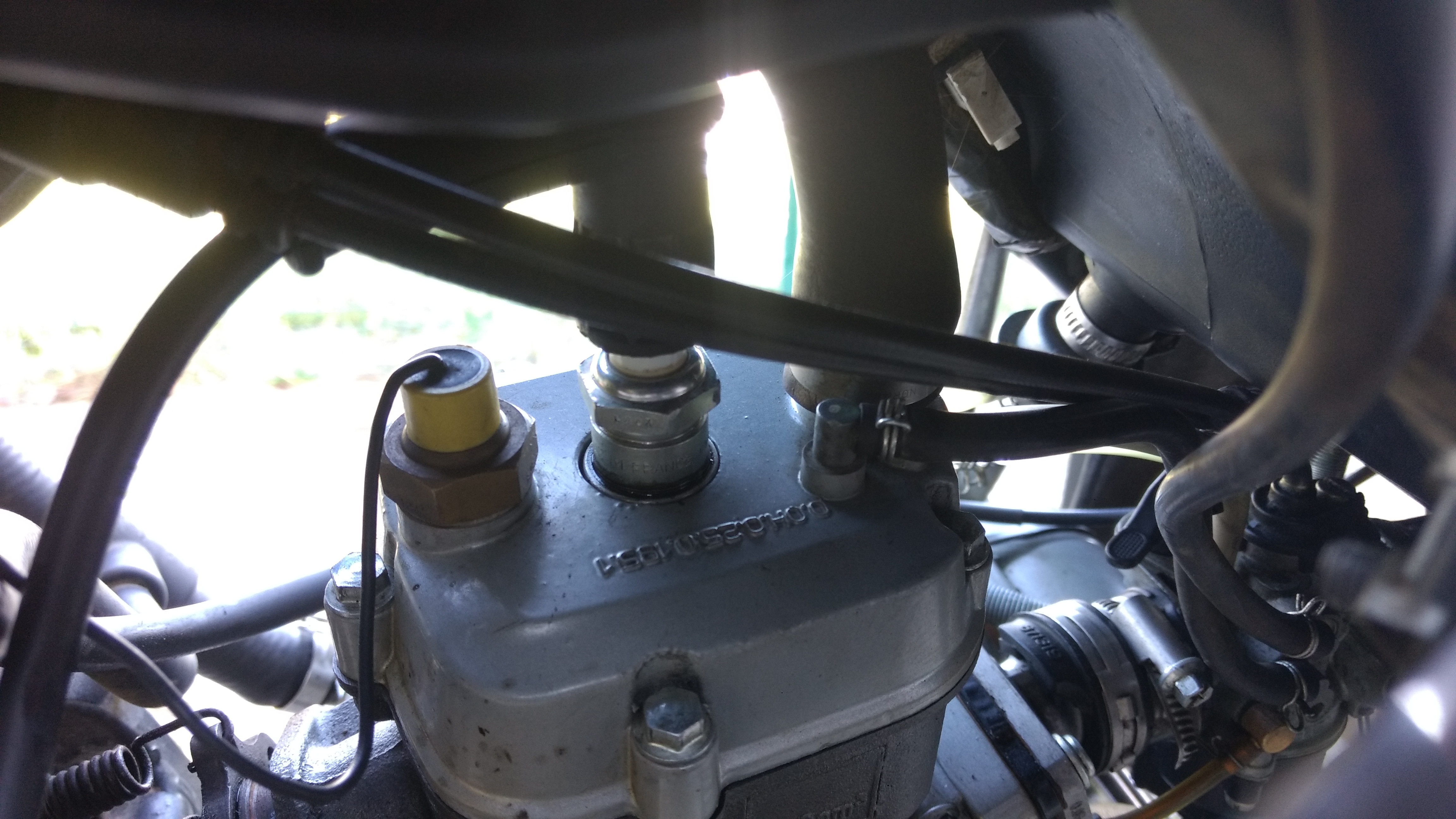

Bonjour, je suis en train de remonter ma Derbi Senda SM de 2002. J’ai un petit soucis qui est que je ne me rappelle plus où passent les câbles d’embrayage et d’accélérateur. Quelqu’un aurait-il la réponse à cette question ou encore mieux : une photo du passage dès ses cables ?
Merci d’avance pour votre aide.
