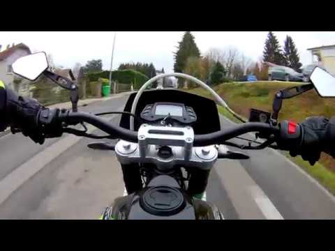

Si vous voulez le voir en action voici une vidéo, on peut clairement voir qu'a certain moment je dépasse facilement les 12000 trmins avec un pot pas du touuut axé haut régime.
on voit pas le compteur mais j'étais à 12000tr/mins.
VoilàààààMa chaine tutube : [Lien rompu]

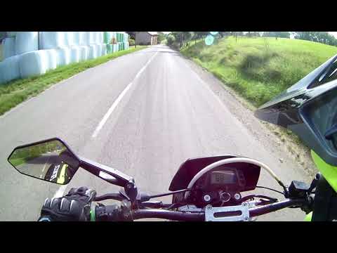

Disons que je ne m'amuse pas spécialement à faire des rupteurs, mais voici une image ou je tape une pointe en descente full origine juste le cdi :Ma chaine tutube : [Lien rompu]
Mon ancienne moto (vendue) : https://hexa-moto.com/parking/2016-masai-ultimate-50-de-exodia-prod--714041
Ma moto : https://hexa-moto.com/parking/2017-rieju-mrt-50-sm-trophy-de-exodia-prod--747438 -
