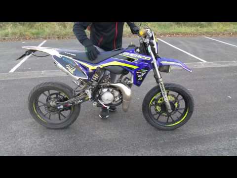

Bon alors hier en rentrant du lycee vers 18h30 je pose 2-3 trucs chez moi puis je pars à la pompe avec mon bidon d'huile toussa toussa, puis arrivé à la pompe je fais mon mélange, je secoue ma moto pendant 1-2min et j'aide un mec qui galérait avec sa pompe, et au moment de repartir j'ai galéré comme pas possible à démarrer, une bonne vingtaine de coup de kick, mais sinon aucun problème dans le comportement du moteur, enfin au point mort je sentais de grosses vibrations en accélérant, mais je me suis rendu compte que c'était mon pot que j'avais poncé ce week end que j'avais mal resseré. Ce matin je réessaie donc de démarrer(faut bien aller au lycee quoi x)) et rebelotte, sauf que la meme au bout d'un 15 minavec poussette kick starter tout ce que tu veux impossible de démarrer, tout ce à quoi j'ai eu droit c'est quelques détonations par ci par là, et elle a failli démarrer au tout début sur les premiers coup de kick puis apres plus rien, j'aurais pu ne pas mettre le contact c'était pareil(à part que la le compteur me mettait des feintes quand je kickais) du coup là je suis en retard dans un bus sans etre trop sur que ce soit le bon 😆 je suis dans la merde quoi x)

Je me doutais que c'était l'allumage
et oui j'aimerais bien voir ton carter propre (plutot etrange sur une xp6)
et je viens seulement de remarquer que ton nom de topic est énorme mdrMa Rieju SMX : https://hexa-moto.com/parking/2008-rieju-smx-50-de-epicflayke--734255
Par contre c'est quoi le truc qui sort de ton volant d'allumage a droite dans le carter ?
