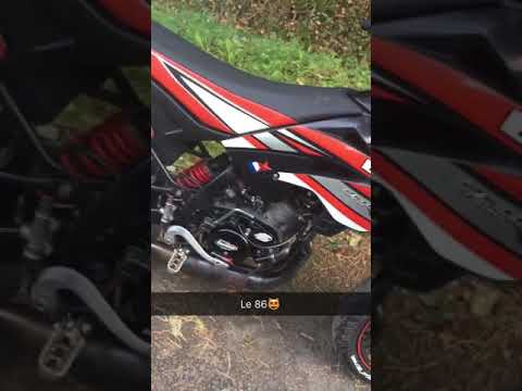

Bonjour à tous!
j'ai un gros problème sur ma beta monté en 86 tpr j'ai commencer à faire une pointe puis j'ai ressenti des frotement régulier qui venait de mon moteur je suis rentrer chez moi en roulant très doucement pour ne rien aggravé puis au point mort au ralentit la j'entend des claquements dans mon bas moteur plutôt côté carter d'embrayage j'ai regarder si il y avait du jeu à mon allumage de haut en bas et de droite à gauche j'ai pas trouver de jeu est ce possible que mon vilo top perf soit mort ou plutôt mes roulements ou encore ma boîte car j'aimerai vos avis avant de tout démonter , est il fréquent que les vilo tpr casse comme sa ou plutot les roulements?
merci d'avance pour vos réponses!

bah la cloche je l'ai bouger et oui y'a du jeu
