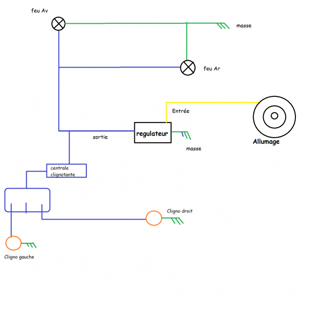

Doit avoir un grop problème avec le faisceau électrique ou l'allumage
Verifie l'état de l'allumage et vu tout les problèmes du faisceau
Tu peux essayer de le refaire comme sa et aussi remet un régulateur de tension neuf
Source: [Lien rompu](tuto)-creer-son-faisceau-electrique-(derbi)/
Donc si je change le régulateur je suis bon pour refaite ou acheté un faisceau..
Merci bien de ton aide
