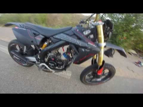

Je prends notamment comme exemple la vidéo de FullGaz2t qui a eu un gros crash en exc (vidéo ici :
Ah bah ça va il va rien m'arriver alors^^. en plus je suis vraiment bien équipé et je roule toujours avec mes gants, chaussures, vestes renforcés. J'ai 26 ans, je sait me contrôler (surtout en ville :P, en montagne un peut moins^^) et je déteste prendre des risques si j'ai aucune visibilité.
Honnêtement j'ai confiance en moi, mais comme d'hab c'est pas moi qui me fait peur...
