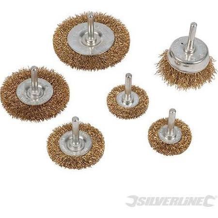

Prend une perceuse et tu met un machin comme sa au bout et tu ponce des que tu voie plus de rouillle ou casi plus et tu repeint avec de la peinture HT
Effectivement c'est de la rouille, donc soit tu ponces à la main, soit tu utilises la technique cité par Shk_
Tu peux aussi mettre les produits cité par Supermot et si tu veux le remettre en noir tu le repeins et tu peux rajouter une couche de vernis pour protéger ta peinture.
