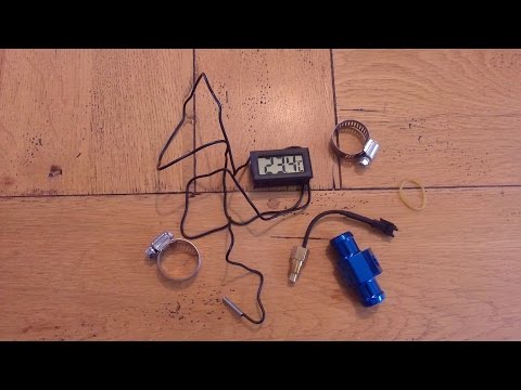

Salut, je voudrait vider une bougie pour faire une sonde mais impossible d'enlever la céramique a l'intérieur j'y ai passe 2 disque de disqueuses et rien. si qulqun a une technique !
Soit tu achète une bougie motoculteur culot court
Et tu mets sous étau disqueuse marteau et pointeau sont tes amis et tu coupe ainsi
Et tu suis ce genre de tuto mais fais le plus proprement sonde et fil bien droit et au milieu essayes aussi de limer un peu l interieur pour que la pâte accroche mieux et sechant comme quand on raye/ponce une peinture avant de repeindre (il serait aussi judicieux d avoir un raccord/connecteur rapide électrique entre la sonde et l afficheur pour pouvoir soit remplacer l un ou l autre si défaillance sans devoir tout enlever ... ca sera aussi plus facil a poser
