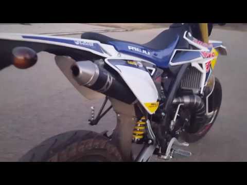

    • Ouais mais tu auras une plus forte consommation d'essence et c'est dur a réglé un carbu de 19, si j'étais toi je resterais sur le 17.5 je monterais un peu le gicleur (jsp de combien) régleé la vis de richesse et c'est tous, apres si tu t'y connais et que t'as les tune pars sur le 19
      N'hesitez pas à aller voir ma chaine YouTube, du nom de Volgo Racing  😉
      https://www.youtube.com/channel/UCxrAXwCS7iWjJL1BMuAejSw?ucbcb=1
      Nouvelle vidéo  😮
      https://www.youtube.com/watch?v=SDwLS1A2MAM&feature=youtu.be

    • Merci pour la vidéo, il a l'air de faire un bon bruit ! ;-)
