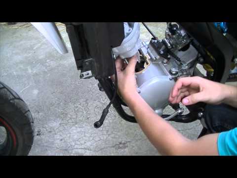

Je voudrais mettre un kit 70 metrakit sur ma derbi euro 3 mais j'ai peur de ne pas savoir comment démonter le hait moteur correctement de plus, je doute que un garagiste accepte de me monter un kit 70 pour pas trop chere.

Regarde les tutos et vidéos youtube , lis les tutos , télécharges la doc atelier de ta becane pour connaitre la gamme de montage demontage et les couples de serrages . Procures toi les outils cles dynamométriques cliquets cles plates tournevis . Fais ta liste consencieusement sans rien oublier dont les liquides . Fais ta configue cohérente a ton kit . Carbu 21 embrayage renforcé pot 70cc cage aiguille renforcé neuve et bougie br10es vilo derbi accepte du 70cc il est pas renforcé mais d meilleure qualité que am6.
Ca sert a rien d avoir un kit 70 avec un carbu de 16 et le reste qui suit pas
. sinon une fois prêt ce n est que du lego technics faut être ordonné et rigoureux.

Quel est ta configue actuelle ?
Si origine va falloir env 300-400 € de pieces kit+ carbu de pot + embro liquides et 200 € de main d oeuvre env
